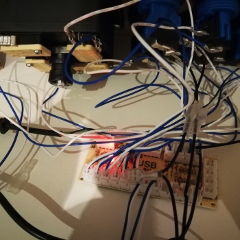

Que clase de mando usas y que clase de boton y como realizas la conexion?

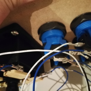

el mando me lo detecta como dragonrise o algo asi, los botones son los americanos.
Imagen Imagen
la imagen de crisp esta muy bien, arranca en emulestation para que configures los botones y ya quedan perfectos. pero en el especial de pinball estan por defecto asi como te digo, un boton para el palo derecho y para el izquierdo cualquier direccion del mando.
Los juegos de pinbal son de diferentes consolas.,
No se si se ve muy bien, en el boton simplemente empalmo con otro boton mediante cable.

Hola chicos , hace tiempo que no os digo nada. Al final di con el error que no me dejaba puentear , tenía cruces de masa con fase , los colores no son lo mío :')
